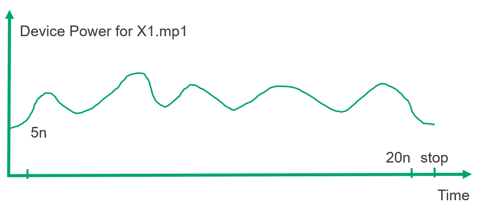

次のMOSFET X1.mp1の過渡解析期間中の電力波形 (緑) について考えます:

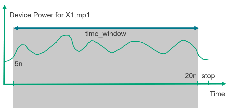

5n から 20n までの時間枠(下図の灰色の領域)でチェックを実行したいとします。これは、time_window パラメータで設定できます。このパラメータはオプションで、デフォルト値は過渡解析の開始から終了までの時間です。

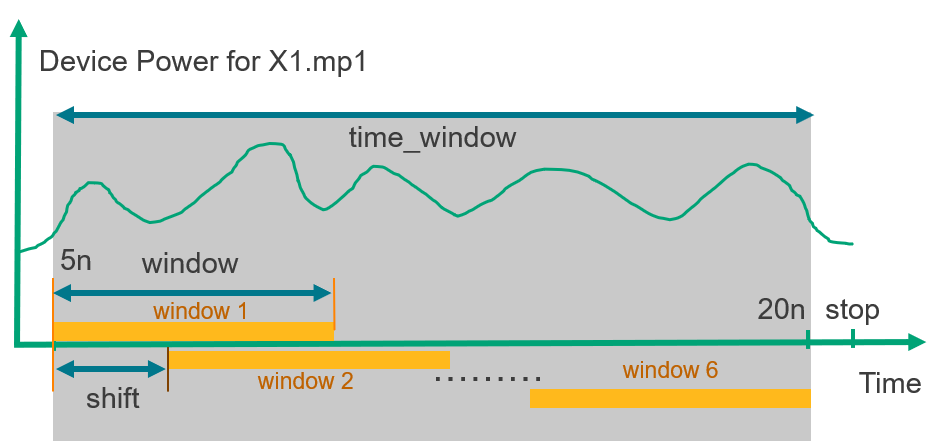

次に、平均電力を計算する測定区間の幅を指定する必要があります。これは window パラメータで設定できます。それぞれの測定区間を shift パラメータで指定した値だけシフト(またはスライド)させて、複数の測定区間を設けることも可能です。
パラメータを time_window=[5n 20n], window=10n, shift=1n に設定する場合を考えます。その場合、以下に示すように、幅がそれぞれ 10ns の6つの測定区間になります。
それぞれの測定区間は 1ns ずつシフトしていきます。
測定区間1 = [5ns から 15ns]
測定区間2 = [6ns から 16ns]
測定区間3 = [7ns から 17ns]
測定区間4 = [8ns から 18ns]
測定区間5 = [9ns から 19ns]
測定区間6 = [10ns から 20ns]
