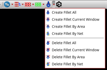

フィレットの機能はVirtuoso RFソリューション環境内のMetal Densityツールバーに導入されています。ツールバー内の後ろから2番目のボタンがそれにあたります。Filletメニュー内にフィレットを生成・除去する際の様々なモードを見ることができます。
ツールバーの最後のボタンはMetal Density Optionsフォームを表示します。
Metal Density Optionsフォーム内のFilletタブで次のような設定が可能です。
  • 生成する際のフィレットのタイプでCurvedかLinearかを選択
  • ParametersセクションでOffset、Max Angle、Desired Angle、Min/Max Line Width等のフィレット生成時パラメータの設定
  • Paths、Vias、T connections、Bond Fingers、Pins、及びPad without drillsの中からフィレット生成対象とするオブジェクトを選択
注:Pathsに関してはTコネクションやテーパー配線等どの接続形態であってもフィレットを生成します
  • フィレット生成対象とする図形タイプの選択:Circle、Square、Rectangle、及びOblongがサポートされています
