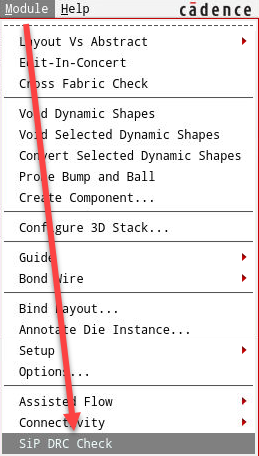

  2. Step 2: Initiate SiP DRC Check: Moduleメニューをクリックし、SiP DRC Checkを選択してください。数回クリックするだけで検証プロセスを開始し、設計で必要なプロセスルールをすべて満たしていることを確認できます。

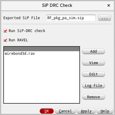

  3. Step 3: Custom Rules, No Problem: SiP DRCかRAVELかお好きなものを選んでVirtuoso Studioの能力を発揮させてください。特定のニーズに合わせてチェック内容をカスタマイズし、設計検証に対するカスタマイズされたアプローチを確保します。Virtuoso Studioを使用すると、独特の基準を柔軟に定義できるため、設計のあらゆる側面を制御できるようになります。
  4. Step 4: Launch that DRC Job: OKをクリックして、Virtuoso Studioにお任せください。リラックスしてくつろぎながら、Virtuoso Studioに面倒な作業を任せ、あなたはデザインビジョンを実現することに集中しましょう。

上記で述べたように、Virtuoso StudioはRAVELと連携することで、デザイン検証を次のレベルに引き上げます。RAVELを使用すると、ワイヤーボンド違反のチェックなどの特殊なDRCを簡単に作成できます。複雑なルールを簡単に定義できるため、設計が最高水準の品質と信頼性を満たすことを保証します。このトピックのブログを引き続きご注目ください。
