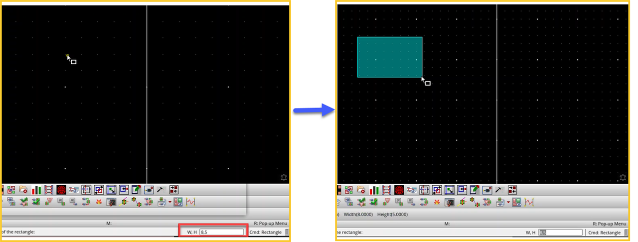

例えば8x5のRectangleを作成したいとしましょう。従来は適当なサイズでRectangleを作成し、オブジェクトを選択してEdit Propertiesフォームを開き、そこからサイズを適切に調整する必要がありました。これは1つのオブジェクトを作るだけでも複数回のクリックが必要になります。もしデザインに何千ものオブジェクトを配置する場合、作業量は膨大になってしまいます。
QDEならCreateコマンドを実行し、最初の点をクリックしてWidgetに直接 8,5 と入力、最後にエンターキーを押すだけで理想のRectangleが生成できます!

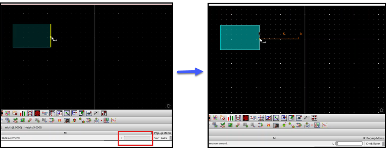

別のオブジェクトを8単位離して配置したい場合の距離の計測も、Rulerコマンドを実行してQDE Widgetに直接 8 と入力すれば正確な距離のRulerが簡単にキャンバス上に生成できます。
