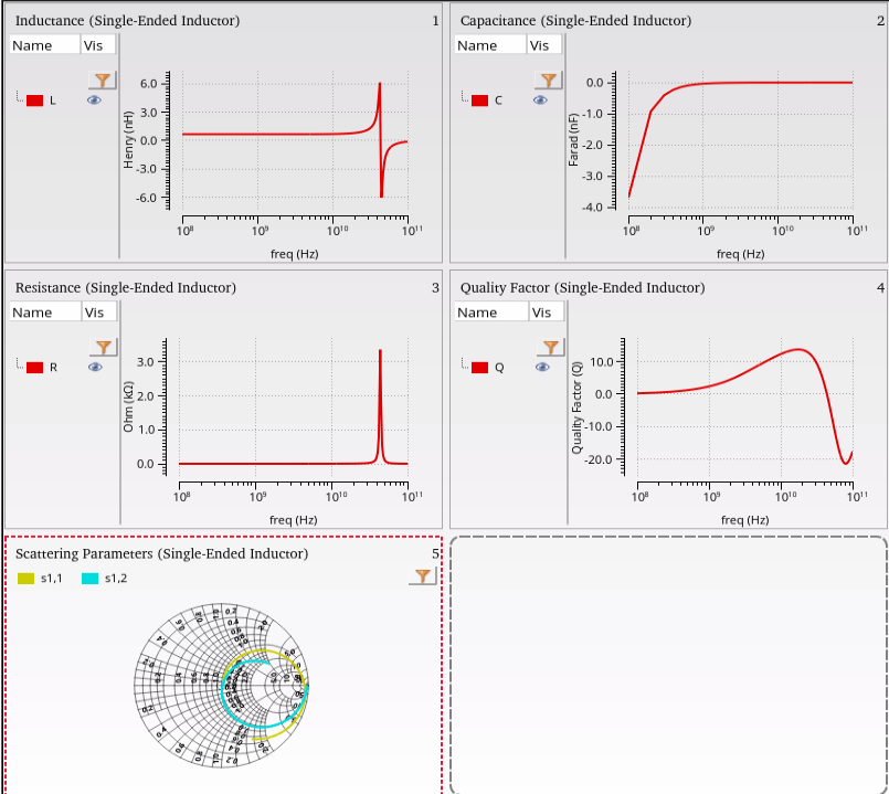

S-Parameterアシスタントでは、Touchstone(.snp)ファイルを読み込み、スミスチャートを使用してSパラメータの特性を即座に可視化できます。さらに、インダクタンス(L)、抵抗(R)、キャパシタンス(C)、品質係数(Q)、およびその他の周波数依存の指標を含む主要な電気特性を自動的に導出します。これにより、生データから実際の理解へと短時間で移行できます。  次の図は、.s2pファイルから抽出したデータを使用してプロットした、2ポートネットワーク内のシングルエンドインダクタのL、R、C、Q、およびSパラメータを示しています。

S-Parameterアシスタントでは、特定の部品に関連するポートを選択するだけで、残りの処理が自動化されるため、このプロセスを簡素化できます。選択した素子を周囲のネットワークから分離してディエンベディングした後、インダクタンス、インピーダンス、品質係数(Q)などのプロットを生成します。煩雑な手作業が不要になり、複雑なマルチポート設計内に組み込まれた受動部品であっても、性能を容易に検証できます。
