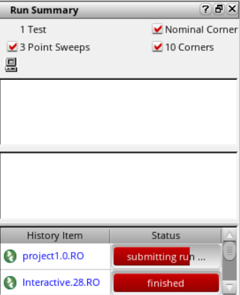

あなたがADE Assemblerでデフォルトの履歴プレフィックスを定義するために利用しているのも、おそらくその方法でしょう。シミュレーション実行の直前に、ツール内から実行の履歴プレフィックスを変更するのはどうでしょうか? そうです、環境変数を設定することで表示される Specify History Name フォームを使用すれば可能です。 ただし、実行のたびにカスタム名を指定する必要があり、少し不便でした。
新しいHistory Nameツールバーは、こうした面倒な作業をすべて取り除き、Maestroセルビューから実行されるすべてのシミュレーションに使用するカスタム名を保持します。次に実行する必要があるのは、次のシミュレーション実行でデフォルトまたはカスタムの履歴名を切り替えることだけです。そのためには、以下にハイライト表示されているボタンを使用できます。
デフォルトでは、このツールバーの History フィールドには、現在の実行モードに設定されているデフォルトのプレフィックスが表示されます。別のプレフィックスを使用する場合は、Change between default and custom history name ボタンをクリックして、カスタムプレフィックスを指定します。
次のシミュレーションでは、履歴を保存するときにそのカスタムプレフィックスが使用されます。この機能を使用すると、Maestroセルビューに保存された履歴に異なるプレフィックスを簡単に指定できます。
