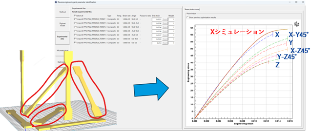

▼材料試験からDigimat用のパラメータ作成画
(左)Digimatでリバースエンジニアリング、パラメータ設定し、フィッティング
(右)45°試験片含め、各方向試験片を3D造形し、引張試験S-Sカーブデータを取得
3Dプリンタによる造形は、設計の形状自由度が高く、樹脂化による軽量化が期待できる製造方法です。しかし、造形方向や繊維方向によって力学特性が異なるため(異方性)、従来は製品強度の予測が困難でした。今回追加された東レの材料データを活用することで、「Digimat」ユーザーは、造形方向や繊維方向による異方性を考慮した高精度なシミュレーションが可能となります。構造解析ソフトウェアと連携することで、実際の使用条件に即した強度予測を実現し、材料パラメータを独自に作成する手間なく、初回から精密な解析が可能です。これにより、試作回数の削減と開発期間の短縮が期待できます。また、材料特性を最大限に活かした形状最適化や、造形方向と繊維方向を考慮した最適配置により、軽量化と高強度を両立する設計が実現できます。
