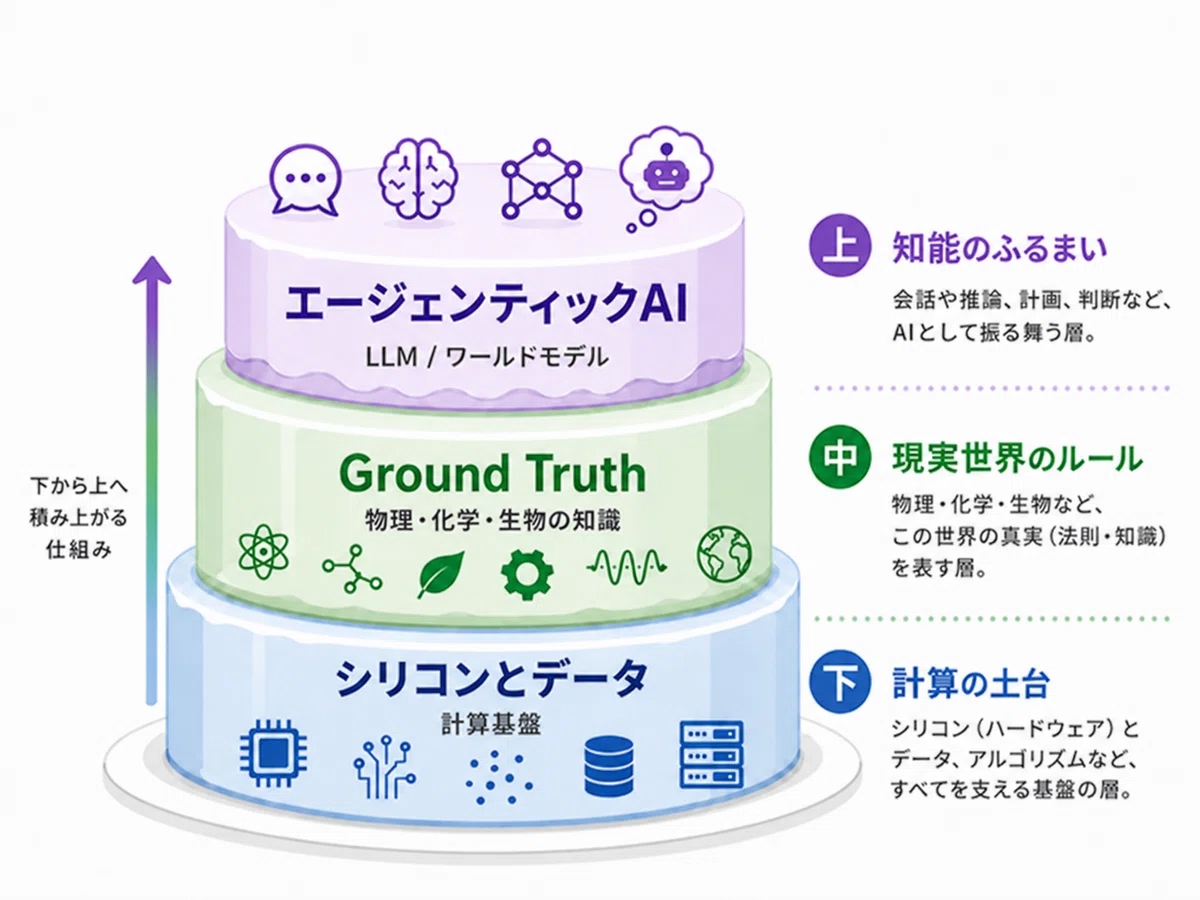

Cadence CEOのAnirudh Devgan(アニルード・デヴガン)氏は、Physical AIを「三層ケーキ」だと表現しました。上にあるのはエージェンティックAI。真ん中にあるのは物理・化学・生物といった“Ground Truth”。そして土台にシリコンとデータ。どれか一層だけでは、現実は動かない。

Devgan: AIを「三層ケーキ」として考えるとわかりやすいんですよ。一番上の層がエージェンティックAI——LLMやワールドモデルがここです。真ん中の層がGround Truth、つまり物事が実際にどう動くかという物理・化学・生物の知識。そして一番下の層がシリコンとデータ。重要なのは、普通、ケーキは三層まとめて食べるということです(笑)。どれか一層だけ最適化しても意味がない。
