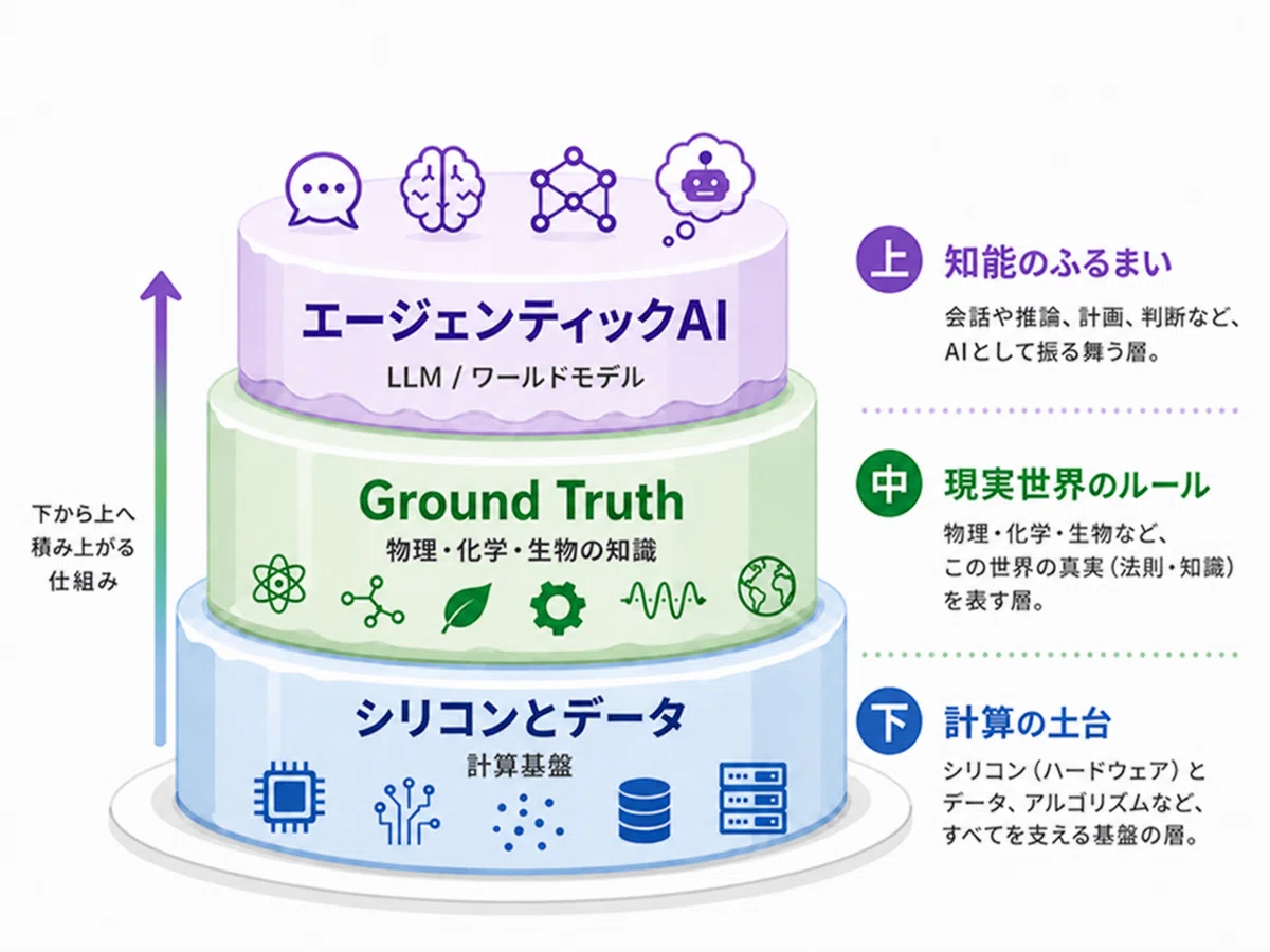

ケイデンスCEOのAnirudh Devgan(アニルード・デヴガン)氏は、Physical AIを「三層ケーキ」だと表現しました。上にあるのはエージェンティックAI。真ん中にあるのは物理・化学・生物といった“Ground Truth”。そして土台にシリコンとデータ。どれか一層だけでは、現実は動かない。

Devgan: AIを「三層ケーキ」として考えるとわかりやすいんですよ。一番上の層がエージェンティックAI——LLMやワールドモデルがここです。真ん中の層がGround Truth、つまり物事が実際にどう動くかという物理・化学・生物の知識。そして一番下の層がシリコンとデータ。重要なのは、普通、ケーキは三層まとめて食べるということです(笑)。どれか一層だけ最適化しても意味がない。
小川: なるほど。最近は「AIだけで何でも解ける」と考えがちですよね。
Devgan: そう!特に学校を卒業したばかりの人たちはAIさえあればいいと思う。でも30年前に卒業したエンジニアは「物事の本質を知らないと何も作れない」と言う。どちらも正しいんです。両方必要なんですよ。
小川: まさに。そして物理の世界での知識という意味では、私のパートは物理で、DevganさんのパートはAI。Physical AIはその二つが重なり合うところにある。「三層ケーキ」には、どんなアプリケーション領域があるんでしょうか?
Devgan: 第一スライスが「データセンターAI」—ChatGPTのようなソフトウェアの応用で、数千億ドル規模。すでに起きていることですね。第二スライスが「Physical AI」です。自動車、ドローン、ロボット。自動車市場だけで今や3兆ドル以上ある。ドローンは防衛産業全体を変えようとしている。産業用ロボットも、今はまだそれほど知的ではないけれど、ヒューマノイドロボットは「史上最大のプロダクトカテゴリーになる」という調査報告もある。合わせれば数十兆ドルの市場がPhysical AIで変わりうる。
