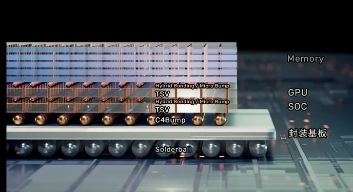

在 3D-IC 的工艺中,金属微凸块(micro bump)或复合键(hybrid bonding)可以将上下堆叠的两个芯片直接连接。如有信号需要穿过整层芯片,则可以通过硅通孔(TSV)穿过芯片的硅衬底、器件层、甚至金属层。3D-IC 结构下的芯片间垂直互连进一步缩短了数据传输距离,从而提高了数据传输速率,减小了传输功耗。由于芯片的整个接触面都可以摆放连接接口,芯片间并行连接的数量得以有极大的增加,带宽可由此得到若干个数量级的提高。以上将内存和运算放在一起的结构被称为近存运算,是当前打破“内存墙”的重要手段。
