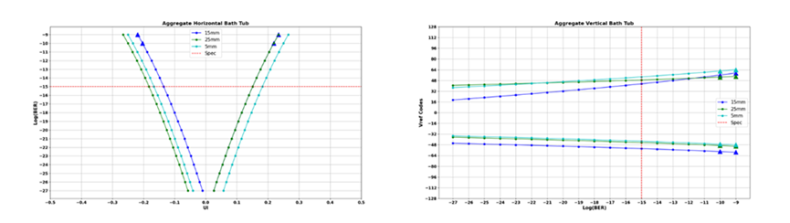

Cadence的UCle IP在 16GT/s 的最高速率及所有支持的更低速率下均实现全功能运行,其眼图质量和误码率 (BER)远优于规范要求。该性能验证了设计的稳健性与可靠性,可无缝集成至对能效和可靠性要求严格的汽车电子和数据中心应用场景中。
图 1:速度为 16GT/s 时,在所有信道长度下提供卓越的性能,远远超出 UCIe 规范要求

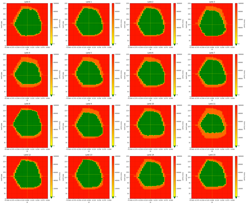

在图 1 的浴盆曲线中,相位插值器(图 1 左图)和 Vref(图 1 右图)在 1e-15 规范要求下的眼图性能(如红色虚线所示)表明,在短、中、最大的裸片间距下,它们都表现出卓越的接收器性能。图 2 显示了使用 PRBS 检查器测量的接收器眼图,PRBS 模式在 UCIe 信道上以最大速度持续传输。基于硬件的成功启动及训练流程使得所有通道均呈现完全打开的眼图。
图 2:对于 16GT/s 下的 PRBS 模式,所有通道显示良好的接收眼图。

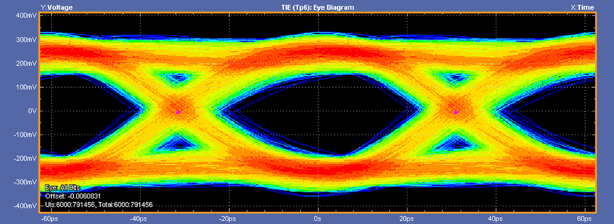

图 4:示波器上显示 16GT/s 下的 UCIe Tx 眼图
