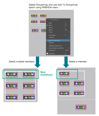

  • 既存のGroup Arrayへレイアウトメンバーの追加:ショートカットメニューのAdd to Group Arrayオプションを使用することで、既存のレイアウトインスタンスをGroup Arrayへ素早く追加できるようになりました。この機能強化により、設計変更の度にアレイを再構築する必要がなくなります。また、バインドされたインスタンスは、追加後もその回路図とのリンクが維持されます。

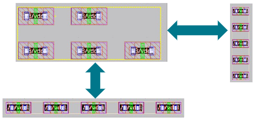

  • 不規則アレイにおけるストレッチ機能の強化:Stretchコマンドが不規則なGroup Arrayに対応し、アレイの関連性を維持したまま、非対称なレイアウトの形状を変更できるようになりました。また、不規則アレイの場合、Property Editorのアシスタント画面に、より明確かつ詳細な制御項目が表示されるようになりました。これにより、個々のメンバー属性の確認や調整がより容易に行えます。不規則なGroup Arrayに対してStretch操作を実行しても、Group Array内のメンバー数は維持されたままとなり、配列全体の寸法を簡単に変更することが可能です。

Group Arrayメンバーの入れ替えによるレイアウト柔軟性の最適化
Group Array内のメンバーの配置を変更する際に、困難を感じたことはありませんか?IC25.1のリリースにより、強化されたArray Pattern UIを使用して、Group Arrayのメンバーを簡単に並べ替えられるようになりました。この機能強化により、レイアウトの構成において、より高度な制御と柔軟性がもたらされます。具体的には、次のような柔軟な対応が可能になります:
  • Column、Rowまたは個々の要素を入れ替える
  • プレビューパネル内で要素をドラッグ&ドロップする
  • 数回のクリックで配置と配線を最適化する
  • 再配置後も接続パターンを維持する
この機能により、手動での再バインドが不要となり、配置の効率化を図りつつ、論理的な意図をそのまま維持することができます。
