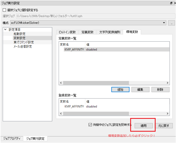

    ご返信ありがとうございます。
    環境変数を追加いたしましたが、効果が見られません。
    (懸念点として、解析が始まらない・終わらない・中断できないためタスクマネージャからscFLOW Solver EXEをタスクの終了を複数回行っていることがあげられます)​
    この環境変数は解析を回すごとに設定しなくてはならないのでしょうか​?
    ・全般的に設定をし忘れやすい項目
    ・Windows Server OS特有の設定が必要な項目
    が他にございましたらご教授いただければ幸いです。
    宜しくお願いいたします。​
  • Chuel-Ho.Kim
    0 Chuel-Ho.Kim over 4 years ago
    念のための確認ですが、環境変数を追加後に下にある’適用’はクリックされたでしょうか?
    これがないと設定が反映されません。確認ください。
    後、この設定はモニターを閉じるまで有効です。起動毎に設定が必要です。
    ただし、OSのシステム環境変数にKMP_AFFINITY=disabledを指定することもできるようです。
    この場合は、解析毎の設定は不要になりますが、他社ソフトを含めてすべてのMPIプロセスに環境変数が効いてしまうことになります。他への影響を考慮して判断してください。
    その他、Windows Server特有の設定というのはないように思います。

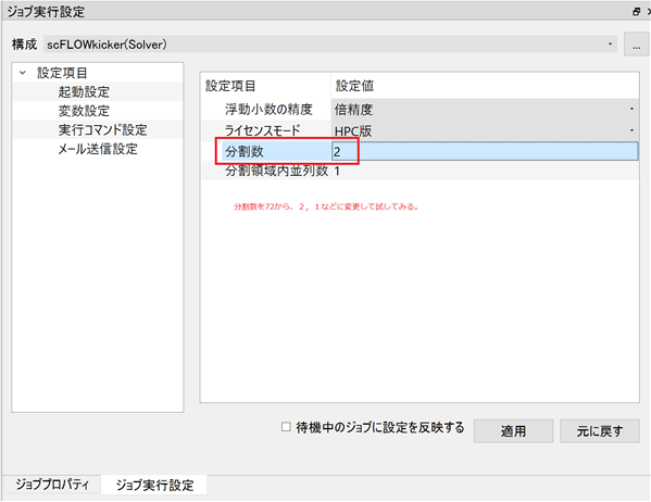

    後、分割数を1,2など少なく変更したら計算可能かお試しください。
    もし計算が進むようでしたら、分割数50も試してみてください。
    添付ファイルご参照こと。

    ■分割数の変更
    →少なくすると計算可能でした。1,2,4,16,32は解析完了しましたが33,50は解析が開始しませんでした。
    ​よろしくお願いいたします。
