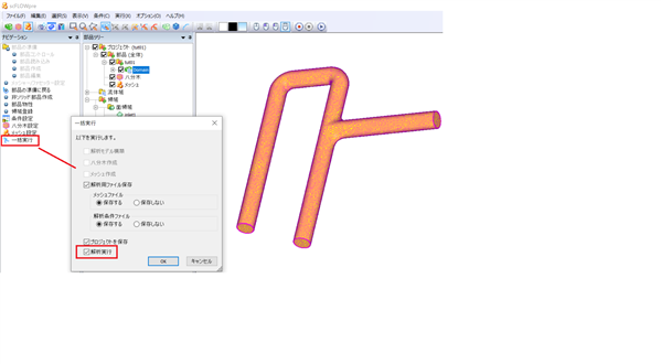

    確認なのですが、
    これまで当該マシンで、他に正常に実行できたデータはありますか?
    \Operation\tut01\Org\tut01.pph は正常にPreで開くことができますか?
    \Operation\tut01\Org\tut01_208.fph は正常にPostで開くことができますか?
    後、Preで開くことができましたら以下を試してください。
    他に作業用フォルダを作成して、tut01.pphをそこにコピーして、そこで添え付けファイルのように一括実行で、実行してみてください。同じ現象が発生して実行が進まない場合は、 tut01.l というファイルがありますのでそれを添付してください。

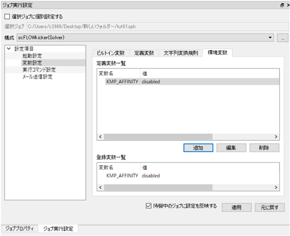

    凡そ状況が把握できました。Window Server特有の問題である可能性があります。
    65コア以上持ったWindows Serverの場合、コアを全て使用できない場合があるようです。
    ソルバーを実行するモニターに環境変数を追加してみてください。
    環境変数;KMP_AFFINITY
    値;disabled
    添え付けファイルをご参照ください。
    設定​後、正常に実行ができるか確認してみてください。
