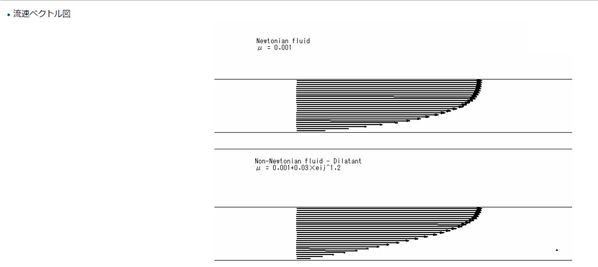

scFLOWの例題8.1の非ニュートン流体の解析結果で表示しているような流速ベクトル図はどのような操作で可視化可能でしょうか?

    デフォルトでは、カット面でカットされた要素の数に応じたベクトルが表示されます。
    本例では要素の数が少ないので以下のようになります。
    (missing image)
    もっと数を増やすために等間隔にしたり、ベクトルのタイプや色、長さ、そして傘の形などを調整することで例題集にある図と同等の絵が取れます。
    設定例も図化していますので、ひとつひとつ確認してみてください。
    (missing image)
    設定パラメタの意味などはリファレンス(ポスト編)にありますので、必要に応じて確認にしてください。​
    以上、ご参考まで。​

    ご回答ありがとうございます。
    無事表示することができました。
    上記の仕様になれておらず、z軸断面でのカット面上で操作していたという根本的なミスでした。​
