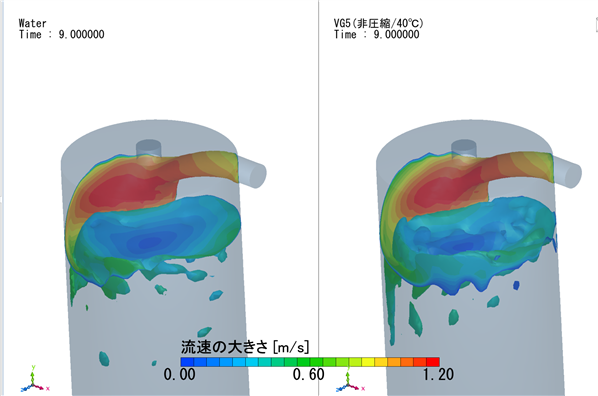

    頂いたデータを使用して、試しに、RANS(標準k-ε)で計算してみました。左が水で、右がVG5の結果です。
    RANS
    両者ともに液面形状の変化は小さく、また、両者で液面形状に大きな違いもありませんが、計算条件的には妥当な結果であると思います。
    流入による旋回流れと底面中心部からの流出の影響により、液面形状としては中心部が低く、壁面近傍で上昇するような結果になることが予想されます。しかし、液体の流入と流出がバランスしているので、気体側の体積は初期から増減はありません。そのため液面形状は大きくは変化しないのだと思います。
    また、水とVG5とで密度と粘性係数が異なり、レイノルズ数の違いとして影響しますが、それ自体が大きく液面形状を変える要因にはならなかったのだと思います。
    ちなみにoutler_airに流出条件が設定されていましたが、実物は流入も流出も起こっている面であり、妥当な境界条件を与えることが難しいです。ここでは、気体領域の体積が変化しないことを考慮して、閉じて計算してみました。
    以上、個人的な見解ですが、ご参考まで。

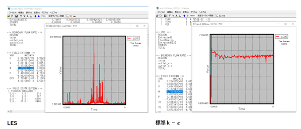

  • Chuel-Ho.Kim
    0 Chuel-Ho.Kim over 3 years ago
    LESは正しい結果を出していないと思います。
    こちらで行ったRANSと、頂いたLESの結果のLファイルで最大速度をグラフ化したものを添付します。
    LES_vs_RANS
    左​が頂いたLESで、右がRANSのLファイルです。
    LESでは、あり得ないような大きな流速が発生していますが、RANS の方はそのような大きな流速の発生はなく、条件から想定できそうな妥当な流速になっていると判断できると思います。
    頂いた動画の左は、流体が水とのことですが、こちらで水もLESで解析してLファイルを確認しましたが、VG5ほどの大きな変動はありませんが、やはり大きな流速の変動が発生しています。​確認してみてください。
    ​つまり、解析結果としては異常流速の発生のないRANSがより妥当な結果であると思います。
    それでは、なぜLESでは異常な流速が出るか?ですが、メッシュや時間間隔など様々な原因が想定できますが、恐らく「レイノルズ数が低過ぎる」ということだと思います。​
    VG5の動粘性係数は、​4.64646E-06で、タンクの直径0.01mを代表長さ、代表流速1m/s とするとレイノルズ数は、2000程度になります。これは層流領域といえます。或いは非常に低いレイノルズ数の乱流となります。
    妥当性はともかくとして、RANSは低いレイノルズ数でも一応安定に計算できます。​が、LESはモデルの性質上、安定に計算ができずに、異常流速が出て、その影響で異常が液面形状になったと考えられると思います。
    水の場合は、レイノルズ数が10000程度になるので乱流解析でも問題ないかと思います。それでもRANSの方がよさそうですが。VG5はそのレイノルズ数から判断して、層流解析が妥当かもしれません。
    ただし、当方でVG5で層流解析を行ってみましたが、RANSの結果に近い結果で、動画左ような大きなV時型の液面影響は得られませんでした。
    以上、ご参考にして再度実験結果なども含めて検討してみてください。​
