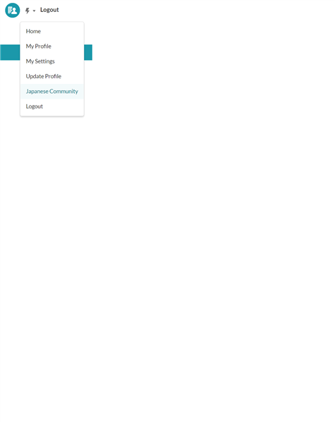

    ここのForumsは英語での交流を前提にしています。
    日本語による交流サイトとしてJapanese Communityがありますのでそこで改めて投稿するのが良いと思います。
    Japanese_Community
