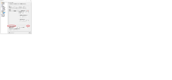

    流れの非定常的現象の変化が大きくない場合は、流れの計算をストップさせて、温度や拡散の解析だけを行うように設定できる方法があります。温度や拡散の解析では時間間隔を大きく取れるので計算時間の短縮に有効な方法です。
    「条件ウイザード」ー「解析コントロール」ー「非定常」ダイアログの下の方に、「断続的に流れを解析します」がありますので、これにチェックを入れて設定してください。詳細は、右下にある「?」で確認できます。
    ご参考になりましたら、幸いです。
