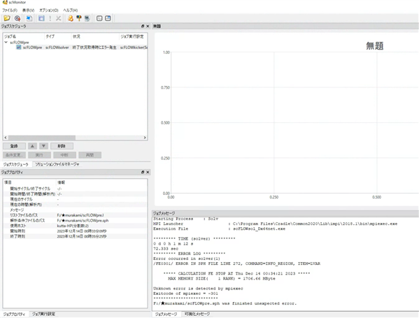

【scFLOW】 [条件ウィザード] - [オプション設定]の[未対応条件]にコマンドを書き込みたいです。 INFO_REGIONコマンドを用いてCAVR,キャビテーション気泡半径の平均を知りたいです。 コマンドの書き方を教えていただけますでしょうか。 不勉強で申し訳ありません。 自分で書いてみてエラーの出るものを一応置いておきます。
sasa
sasa over 2 years ago
LOOP
 20 2
UNDR
 CAVI 0.4
VOUT
 QUAL 1
 CAVR 1
 CAVD 1
 CAVP 1
INFO_REGION
 ave_kyabi_R
 CAVR,0
1,1
volume
1
water

  • sasa
    0 sasa over 2 years ago
    回答ありがとうございます。
    出るエラーの画像を添付しておきます。
    エラーのテキストも以下に記述しています。
    速度、圧力に変数を変更しても同様のエラーになります。
    INFO_REGIONコマンドを削除した場合は正常に動作します。
    /FE0301/ ERROR IN SPH FILE LINE 258, COMMAND=INFO_REGION, ITEM=LVAR
      ***** CALCULATION FE STOP AT Thu Dec 14 00:37:14 2023 *****
       MAX MEMORY SIZE(  1 RANK) = 3428.61 MByte
    また、コマンドのREGION_NAMEの部分はプリの領域登録で作成した体積領域を用いるという認識で正しいでしょうか。
    CAV1 ~ CAV5のキャビテーション解析変数がそれぞれ何を表しているのかも教えていただきたいです。
    よろしくお願いいたします。
  • Chuel-Ho.Kim
    0 Chuel-Ho.Kim over 2 years ago
    CAV1 ~ CAV5に関しては、マニュアルに情報がないようです。入手できましたら、後日追ってお知らせします。
    本題ですが、以下のようにデータ間をカンマではなく、ブランクにしてみてください。
    後、/ が一つ余分なので、削除してみてください。
    INFO_REGION
     ave_kyabi_R
     CAVR 0
    1 1
    volume
    1
    water

  • sasa
    回答ありがとうございます。
    正常に解析がスタートできました。
    CAV1~5に関しましても理解できました。
