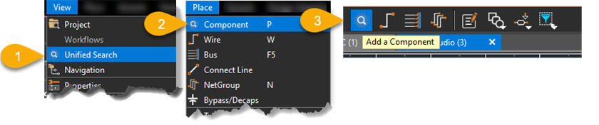

すべての部品情報が、同じUnified Searchウィンドウで利用できます。このウィンドウには、次のいずれかの方法でアクセスできます。
  • View – Unified Search を選択
  • Place – Component を選択
  • Add Component をクリック

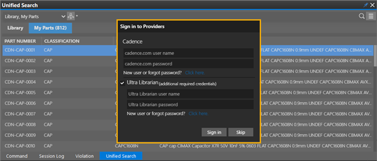

Unified Searchウィンドウを初めて開くと、外部のコンポーネントプロバイダーへの接続を促す表示が現れます。
ライブラリへのアクセスのみを行う予定であれば、”Skip”をクリックします。そうでなければ、プロンプトに従って資格情報を入力します。このブログでは、ライブラリに接続していて、プロジェクト固有の部品もあり、外部ソースにも接続している状態と仮定します。

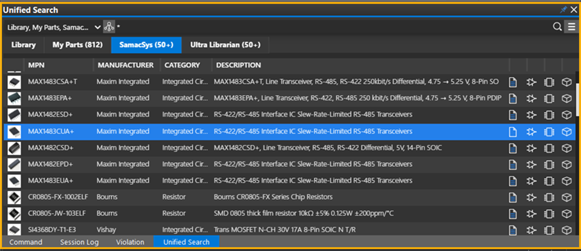

External Vendors
外部ベンダー、このイメージでのSamacSysとUltra Librarian、で部品を検索すると、例えばMPNや製造メーカーなどといった大変重要な情報を事前に入手できます。各行の末尾には4 つのアイコンが表示されます。これらのアイコンは、その部品で以下のデータが利用可能であることを示します。
  • Datasheet
  • Symbol
  • Footprint
  • 3D image

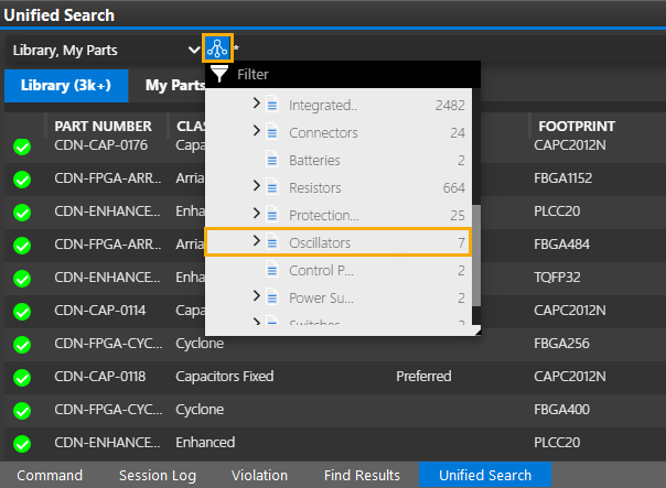

ライブラリを利用するときに、フットプリントやデータシートなどの追加情報が参照できます。Unified Searchには強力なフリーテキスト検索機能があり、最も有用な結果を見つけるためにすべてのフィールドを検索にかけることができます。また、Classification(分類)とフィルターを使用して必要な部品を見つけることもできます。
データシート用の PDF やパーツ データ システムへのリンクなど、すべてのライブラリ部品に豊富な部品属性があります。些細に見えて実はとても重要なもう一つの機能は、列の順序と表示のカスタマイズが右クリックだけで行えることです。

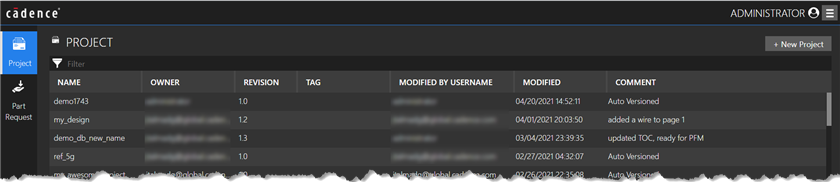

ブラウザによるアクセス
Allegro System Captureを紹介する最初のブログの内容を覚えている方もいらっしゃるかと思いますが、Allegro System Captureは、私たちの個々の設計者だけでなくエンタープライズ向けとしても利用できます。エンタープライズ環境では、Web ベースのダッシュボードから多くのAllegro System Capture機能にアクセスできます。Allegro System Capture ダッシュボードにアクセスするには、ブラウザに http://<ホスト名>:<ポート>/search/app/dashboard と入力するだけで、ほら!セントラルサーバーに格納されているプロジェクトのリストが見られます!
つまり、アプリケーションを起動する必要が全くないのです!承認やコラボレーションのより大きなチェーンが社内で機能するようになり、”設計者以外の関係者”がPDFや抽出された BOM レポートに頼らなくても済むので、これはとても有効です。実際のところ、デザインを開く必要さえないのです。ダッシュボードについては今後別のブログで詳しく説明しますが、ダッシュボードからできることのいくつかを以下に示します:
